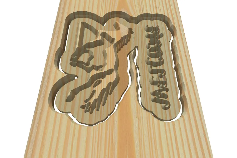

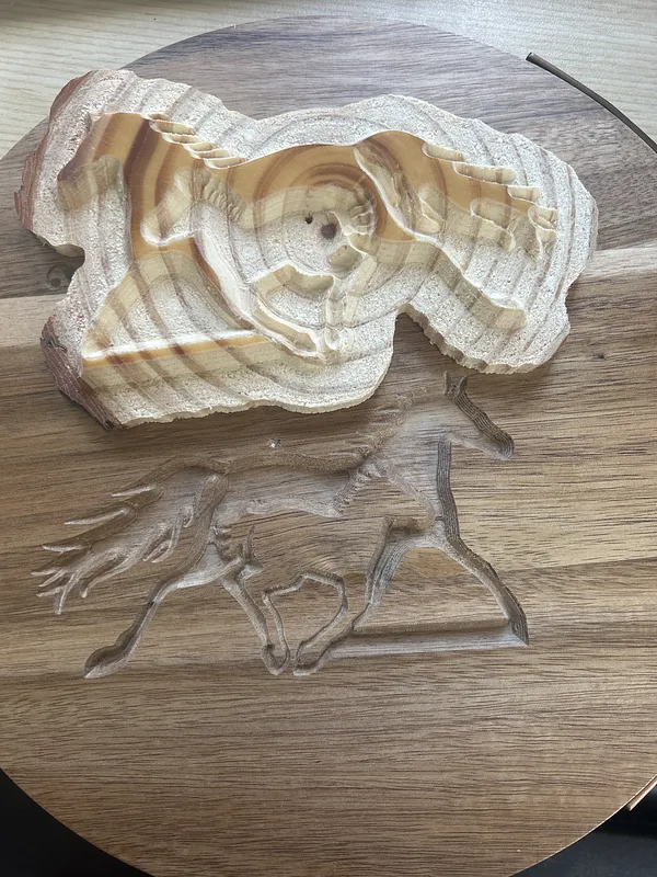

I'd love feedback on this design.
SusanPro · August 21, 2026
Sure thing, what kind of feedback are you looking for? It looks like a nice V-Carve Inlay
Zach KaplanPro · August 21, 2026
I need idea on this one and i think pocket must be at 0.325 but did 0.2
I'm not sure I understand what you mean. Can you please give me more context?
I did this projet inlaw whit v bit and i have kind of clearance of 1/8 inc. of the plug did you see picture sory my french !
Oh, please write in French so I can fully understand the situation.
Veuillez écrire en français afin que je puisse bien comprendre le contexte.
Bon vendredi j’ai fais deux testes sur ce projet et la plug entre très bien dans ma pochette mais portais entrer plus profond genre 1/8 po pour être parfait
Voulez-vous dire que le 1/8 de pouce correspond à la distance entre le haut du bouchon et la surface de la pièce de bois comportant la poche ?
La pièce d'insertion doit dépasser de la cavité pour faciliter le serrage ; il faudra donc enlever le surplus une fois le collage sec. Il semble y avoir un second problème. Bien que la conception initiale prévoie une cavité à la bonne profondeur, il apparaît que cette profondeur n'a pas été correctement paramétrée dans la fenêtre de génération de l'incrustation V-Carve. Par conséquent, la pièce d'insertion n'a pas été générée correctement. J'ai pu identifier ce souci car, pour une profondeur de cavité de 0,325 pouce, l'épaisseur de matériau requise par défaut pour la pièce d'insertion est supérieure de 0,1 pouce à celle nécessaire pour une profondeur standard de 0,2 pouce. Je soupçonne que l'incrustation a été générée sans modifier la profondeur de la cavité dans l'interface, car le matériau utilisé pour la pièce fait 0,5 pouce d'épaisseur, au lieu des 0,6 pouce normalement requis pour une cavité de 0,325 pouce. Une différence de profondeur de 1/8 de pouce est considérable. L'exigence de 0,6 pouce indiquée dans l'interface prête à confusion ; je pense qu'il faudrait modifier légèrement l'application pour qu'elle fonctionne d'emblée avec des pièces d'un demi-pouce d'épaisseur.
