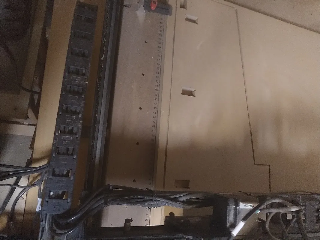

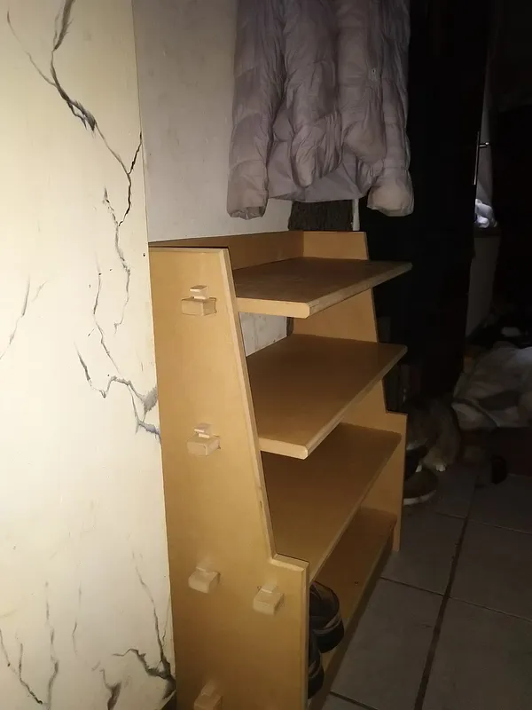

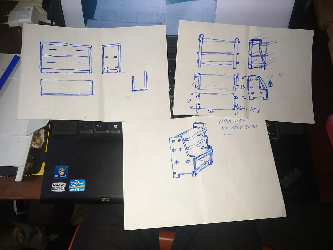

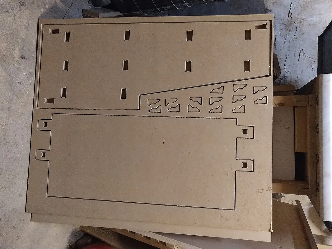

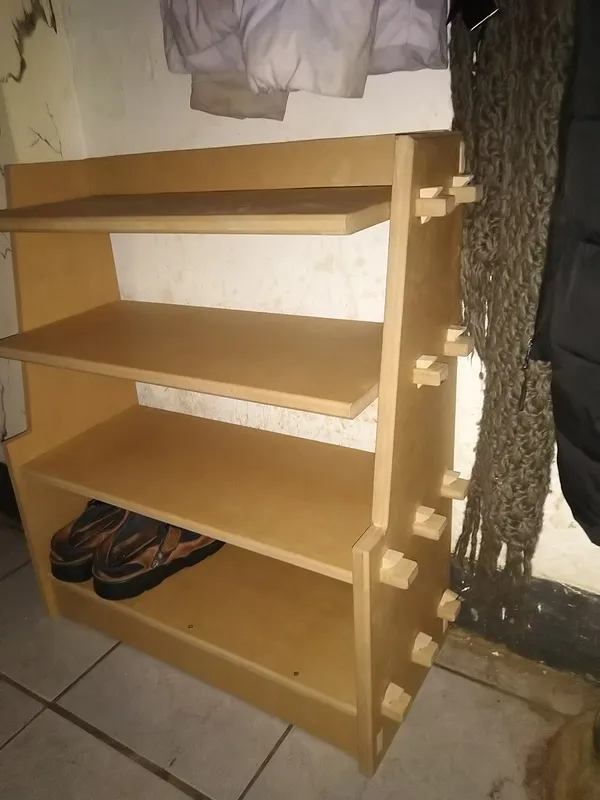

un meuble à chaussue 4 étages pour l'instant en MDF de 18 MM sur 750MM x 750 MM Il fauts environ 4 panneaux j'ai modifier quelque paramètre il vous faut aussi 8 vis pour fixé les renfors et les cales qu'il faut ajusté une fois le meuble assemblé
